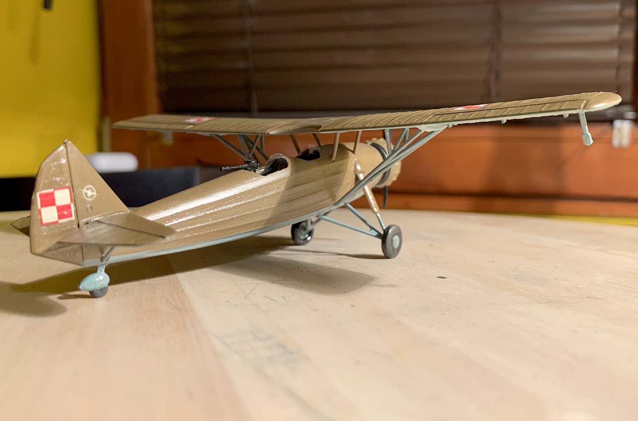

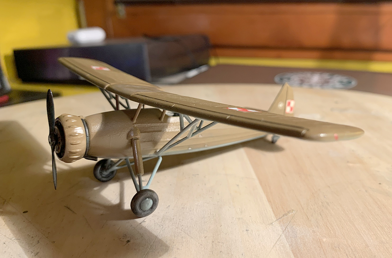

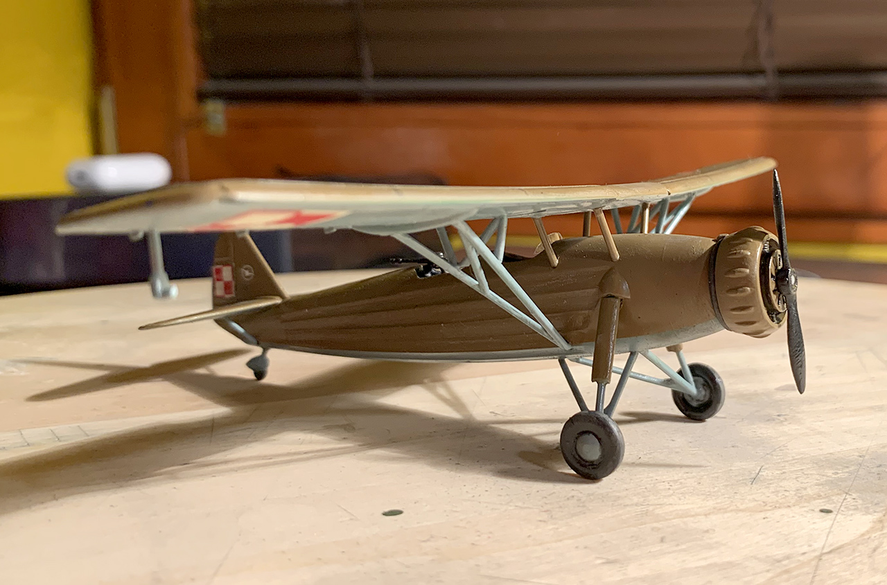

Jos jedna prastara maketa iz shteka, bilo bi mi zao da je nisam uradio, verujem da je svako od nas nekada u zivotu imao prilike da drzi ovu maketu u rukama. Sve u sve, odvratna jarko zelena poljska plastika, katastrofalni dekale, grubi detalji, sa pozitivne strane, lepo se sklapa i ima fantasticnu teksturu platna koju je tesko videti i na modernim maketama. Dodato malo detalja u kabinu, novi mitraljez i doradjene pojedine upornice. U nedostatku poljskih nijansi, farbano sa Gunze RLM65 i Dark Earth koja mi je najvise licila na staru i izbledelu Polish Khaki. Dekali iz kutije, debeli kao karton, savladani svetim trojstvom kljucala voda - zeleni Gunze - Future. Lakiran je Tamiya semi gloss sprejem, sija se uzivo dosta manje nego na fotkama. Sve u svemu, lepo izgleda u vitrini.

Prvi put vidim ovog aviona.Odlican.Ove stare makete imaju svoj shmek moram da priznam.Nadam se da ces uskoro da uradis jos neku prastaru maketu i postavis ovde :D

U pravu je cherny , mislim da nema nas iz sedamdesetih koji se nismo igrali sa ovom kršićem koji na kraju uz malo više truda može da ispadne vrlo lepo kao ovaj njegov  :bravo :bravo :bravo .

Svaka cast, izvukao si maksimum iz ove stare plastike.
Ovako uradjen izgleda prelepo.

Pravi Samaritanac koji se smilovao ovom kršu. Istina je da smo je svi stariji maketare jednom videli ili držali u rukama ovu čaplju. Posle jedne lokalne utakmice u OŠ, jedna je ostala zaboravljena na vrhu ormara. Posle kratkog pregleda ostavio sam je tamo i nije mi žao.
Ipak, lepo je videti kako to čudo izgleda na kraju.

Strava, nažalost nikad je nisam video skopljenu, uvek mi je malo falilo da je završim :D
